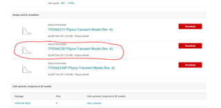

e2e.ti.com/.../TPS56638.docxhi,我打算使用转换器为 XLINX rfsoc 提供电压(更多细节在文字),
我想知道 webence 仿真工具在快速瞬态方面的优势、因为所需的阶跃负载具有4a\ns 压摆率。
我曾尝试模拟 PSpice 模型、但对我而言、它仅 在 SS=0时运行。
到摘要:
1、本 DC2DC 是否适用于上述应用?
2. Webence 仿真工具在这些阶跃负载计算中是否可靠?
3.什么是 PSCPICE 模型使用? (数据表中有3个.zip 文件)

    3. 下图显示了 TPS566238的 PSPICE 模型
