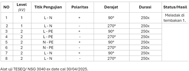

我在 EV 新设计的充电器中遇到了浪涌抗扰度方面的新问题
问题是在对功率 MOSFET 的半桥、功率 MOSFET 软启动和 PFC 控制器 UCC28019进行浪涌抗扰度测试时  、总是会损坏、请帮助我解决该问题(吞吐量)。

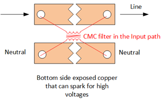

    若要调试:
    测量在浪涌期间损坏的 FET 的大容量电压(VDS)(使用高压差分或隔离探头)、并在示波器上观察这些电压、以了解它们是由于 D-S 电压击穿还是其他原因而发生故障。 基于此、您可以尝试不同的解决方案。
    • 则可以尝试添加 GDT。
    • 相位之间具有更强的 MOV 功能。
    • 尝试 在相线和中性线之间使用额定电压均为一半的电压、并将中间节点连接到 PE、如下所示。
    • 在 PCB 底层的 CMC 下、铜暴露(无阻焊层)的情况下、在线路和中性路径中添加火花隙、使 CMC 电感 在浪涌期间被旁路(至少在某种程度上)。
    • 添加具有火花隙的第二级共模扼流圈。 (如果可能、请暂时将其添加到 L502、L503的封装中以进行调试)。
    • 确保 在高浪涌电压传播时保持适当的间隙(L、N、PE 到 LV)、这样 LV 电路就 不会受到影响。

    然而、您应用的浪涌类型是什么? 您是否具有额定电压、串联阻抗值? 是共模还是差模浪涌? 基于此、您可能需要采取不同的补救措施。
    尊敬的 Hemanth
    我们使用像这样的测试方法
    功率 MOSFET 在第一次尝试时损坏。
    谢谢。此致
    Supardi

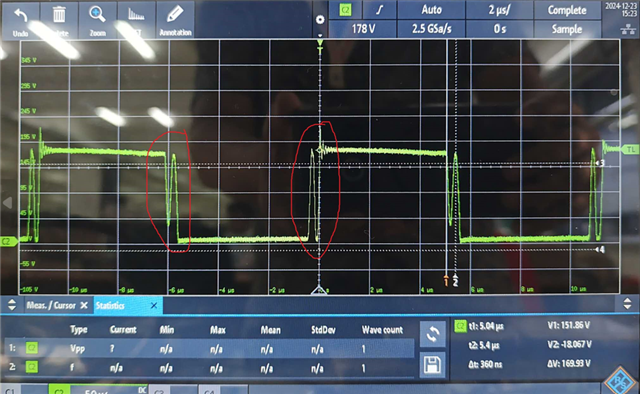

    我检查二次 MOSFET 信号的 VDS 在全像如图,你能帮助解释如何喜欢.
    谢谢、此致、
    Supardi
    尊敬的 Supardi:
    您是否是指浪涌事件期间此 VDS 波形为 T512/T520 FET?

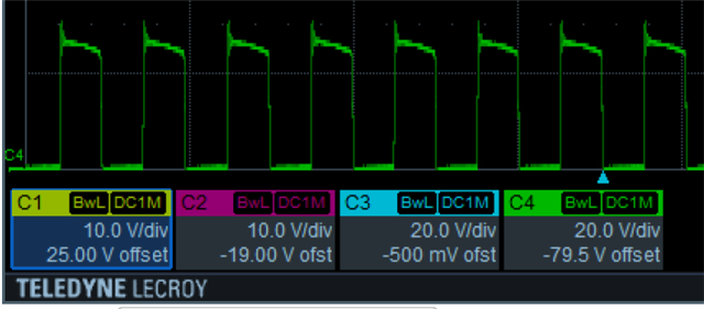

    尊敬的 Hemanth:
    在浪涌测试之前检查 T512/T511在正常条件下的 VDS。 我比较 EVM 这样:
    谢谢。此致
    Supardi
    Supardi,
    EVM 具有二极管整流器。 您正在测试的电路板似乎使用具有控制器的同步整流器。 请通过观察初级栅极驱动信号、SR FET 的 VDS 和 SR FET 的 VGS 来回顾 SR 控制器的运行情况。

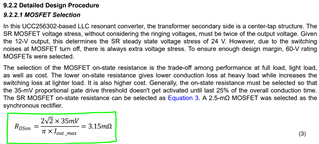

    您好、Supardi、
    需要仔细考虑 UCC24624的设计、以确保为您的设计提供合适的元件。 例如、UCC24624数据表的第22页显示了 SR MOSFET 选择公式。
    您选择的 SR MOSFET 是 IPP220N25NFD。 根据数据表、Rds、on 为22mΩ。 将此值插入到公式中、只会得到 Iout、max ~1.43A . 虽然您未指定系统参数、但在850W 时、我假设您的 Iout、max 高得多、因此您将具有非常高的导通损耗。
    我们提供了 UCC24624数据表和大量应用手册、可帮助您进行设计并选择合适的元件:
    根据波形、看起来不像是您为设计优化了关断或导通时间。 无论如何、该问题与最初的浪涌抗扰度问题没有关系。 请遵循 Hemanth 就浪涌抗扰度提出的建议。 浪涌抗扰度与 TI 控制器本身无关、因此您可能会在其他地方找到更好的浪涌抗扰度资源。
