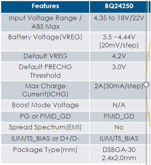

您能否帮助提供用于在 BQ24250和 BQ25638/BQ25638D 之间进行选择的充电器 IC 比较表? 谢谢!

    BQ24250和 BQ25638之间没有进行比较、由于差异较大且年代久远、因此 BQ25638是 BQ2562x 系列的下一代产品。
    您能否提供客户关于他们在寻找什么的一些关键问题、以便我们突出和具体差异? 下面是一些主要的更改、但还有很多其他更改。
    BQ25638 BQ24250
    ICHG 最大值 5A 主题
    最大输入电压 18伏 10.5V
    JEITA 定制
    支持 OTG
    封装 BGA BGA 和 QFN

    感谢您的支持! 您能帮助再次验证以下信息吗?
    您好 Kailun、
    BQ25638可满足所有要求或除以下要求外更胜一筹:
    预充电阈值为2.8V (下降) 3V 上升。
