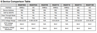

这个问题可能回答得很快、但我的系统中有两个 BQ25713、我想位于同一条 I2C 总线上。
根据我对数据表的理解、BQ25713的 I2C 地址设置为 D6h。 但是、在 Battery Management Studio 中、我看到"Tgt Address with D6 (6B)和 D4 (6A)"的下拉菜单。
我能否在这两个地址之间进行选择以区分这两者、或者我是否需要 I2C 多路复用器来正确地解决这两者?
我需要单独解决这些问题的原因是、我可能在系统中使用一个处于 OTG 模式、另一个处于接收电源以为我的系统和电池供电的情况。
提前感谢。
Victor Hansen
    您好、Victor:
    从比较表中、我想您可以使用 BQ25713B、除了器件地址为0x6A 外、它与 BQ25713相同。
    Jeff
