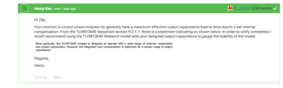

我正在设计一款全新的降压转换器、目标是提供5V @ 2A 的输出电压和32VDC 的输入。 该5V 电压是许多降压转换器和 LDO 的主要电源线。 我有以下问题:
1.我找到了对论坛上发布的类似问题的以下回复、但我无法模拟系统、有以下疑问:
webench 模型不允许使用当前具有的电容器数量。 我们计划使用2x47uF (工具建议)、3x100uF (电解)、6x100nF 和几个更小的去耦电容器。 您能否告诉我、这会影响集成环路补偿还是导致输出出现问题?
2.规定 Pk-Pk 电感器纹波电流为最大额定电流的30-50%(4A 模块最大2A)。 @、Webench 模块提供约2.59A 的纹波电流、约为0.6475A μ A 1MHz 开关频率。 这是芯片的建议运行条件吗?
3. webench 模型不允许执行仿真(说没有为这个模型启用仿真),有没有其他方法可以对我的预期电路进行仿真? 我还将在 Web 工作台模型和降压转换器的快速入门计算器上获取有关 Pk-Pk 电感器纹波电流的不同答案。 我是否需要考虑更加准确、因为我通常依靠 Webench 模型进行仿真/功率计算。

    1) 1)输出端的电容值应该没有问题、但确实过大的输出电容会产生负面影响。 您的有效总电容也可能低于额定值。  通常、我们在数据表中推荐的 BOM 代表用于实现稳定性的最小电容量、因此您可以使用最低元件配置。
    2) 2)请参阅数据表的第8.3.5节。 即使对于2A 配置、也要将电流纹波作为器件的最大可能输出。 在设计转换器和模块时、即使您计划以低于该值的标称值运行、也需要针对尽可能大的输出调整元件的尺寸。 电流纹波建议始终处于最大额定电流。 对于目标为2A 的应用、您应该使用2A 器件: https://www.ti.com/product/TLVM13620
    表8-4显示了各种输入和输出配置的建议 Fsw。 如果您遵循数据表中的这些建议、您将获得稳定的设计。
    3) 3)如果在 Webench 的原理图中向下滚动、您将看到估计的相补角以及其他参数。 除了 Webench 估算值外、我们没有可用于此器件的仿真模型。
