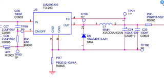

、1 μ H 是我们的电路图

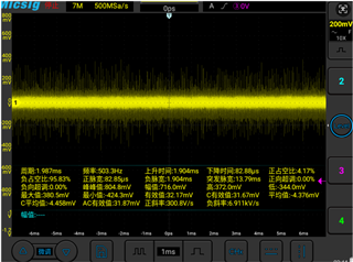

2、有一些产品故障、DCDC 芯片的输出电压为3.7V。
3 μ s 我想、这是不是由电感 L1引起的。 实际使用的电感器是47 μ H、额定电流为1.55A、但 TI 的产品说明书建议使用33 μ H、而且它的额定电流是否必须满足3A、此时我的后端的实际功耗仅为200mA。

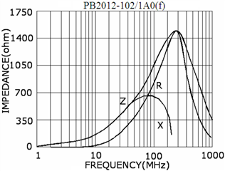

4、芯片的 GND 引脚与磁珠 PB7串联、是否会提升 GND 引脚电压并导致反馈引脚内的1.235基准电压降低、从而将输出电压拉低至3.7V。
5、下面是磁珠的特性曲线图以及 PCB 低压负电极和 GND 之间的电压波形图。
6、非常感谢!
    IC GND 引脚和 PCB 的 GND 平面之间不应连接任何物体。 拆下磁珠并直接连接到 GND。
    您所拥有的配置不允许正确接地、并且可能导致器件运行异常。
    使用建议的电感器、并确保其符合器件的高侧电流限值。
    确保在您的设计中遵循所有数据表建议。
