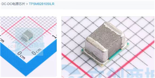

关于 TPSM82810SILR 的散热方法、顶部是一个大电容的功率芯片、能否连接到金属外壳进行散热? 谢谢你。
关于散热方法?、您有什么好的建议吗

    电感器位于顶部的 TPSM82810模块符合所有 "建议运行条件"(请参阅数据表)、因此您不需要额外的散热方法。

    当客户的操作环境处于55 °C 附近时、是否无需散热?
    尊敬的 Vayne:
    无需散热、正确。
