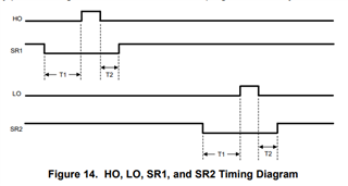

我对 LM5035C 的 SR 输出有疑问、
当我希望立即停止 SR1和 SR2输出时、UVLO 电压需要降至1.25V 以下?
如果还有其他方法、请告诉我。
下面是数据表的参考。
感谢您发送编修。
    将 SS 下拉至 GND 并将电阻上拉至2.5V 以上也可以 停止 SR。
    感谢您的答复。
    当我尝试将 SS 下拉至 GND 时、LO 和 HO 停止、但 SR 无法停止。 这是不是错了?
    此外、数据表中的这一句话是什么意思? 并不意味着即使 SS 引脚为低电平、SR 也会保持高电平?
    感谢您发送编修。
    SR 停止通过 SS 或 RES 意味着遵循以下时序、因此 LO 和 HO 占空比变为0、然后 SR 占空比变为最大值
