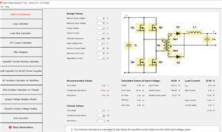

    您可以在我们的 参考设计库 中搜索示例设计。 PMP31092 是一个很好的参考。 您还可以使用我们的 Webench 电路设计器实现自动化原理图。 Power Stage Designer 也是一款用于一般计算的有用工具。  下面是 Power Stage Designer 使用您的值的示例:
    应该可以实现90%的效率。 如果元件尺寸不是问题、则100kHz-200kHz 可以。 减小元件尺寸将需要增加开关频率、从而增加开关损耗。 全桥不是零电压开关(ZVS)、因此会产生显著的开关损耗。
