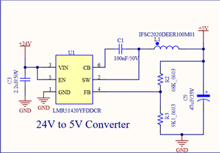

器件型号:LMR51420
工具与软件:
我正在使用 LMR51420从24V 产生5V 电压。 该24V 由 SMPS 电源生成、其初级侧调节拓扑具有4500uF 的输出电容器。 24V 电压通过2引脚连接器传输到 LMR51420 VDD 引脚。 通常、在连接此连接器并打开 SPM 电源后、器件会正常工作。 但是、当首先打开 SPM、然后将连接器连接到 VDD 引脚。 设备出现故障。 我的意思是输出引脚5V 对 GND 短路或24V 对 GND 短路、观察到这两个情况、我附加了原理图以方便理解。 请帮助我理解问题并找到任何解决方案。
    在接通电源的情况下建立此连接时、您是否具有输入的波形? 您所描述的听起来像是电气过载。 连接器中的某个元件可能导致我们器件输入端的电压振铃。
