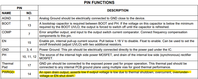

我有一个客户询问 TPS54519RTER 的 PWRGD 引脚。
Q1)在以下情况下输出低电平:热关断、过流、过压/欠压、EN 关断、低电平输出间隔和持续时间是相同还是不同?
Q2) 这一次、判断这不是保护条件、但据说存在 PWRGD 引脚在高电平和低电平之间交替的现象。 是否有这种情况?
是否有相关的解释或参考资料?
请检查。 谢谢你。
    尊敬的 Grady:
    感谢您在 E2E 上提出问题。
    Q1)只要错误条件处于活动状态、没有固定的间隔或持续时间、PWRGD 引脚就会输出低电平。 数据表第16页介绍了一些错误情况和相关阈值(包括迟滞)。
    Q2)如果错误情况重复、PWRGD 引脚可能会定期切换。 例如、在过流情况下、器件会关断、PWRGD 变为低电平。 器件再次上电、过流可能会在一段时间后再次触发。
    如果这能回答您的问题、请告诉我。
    此致、Werner
