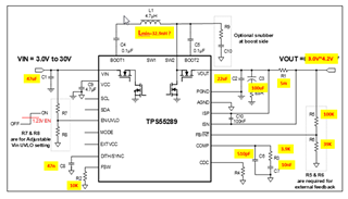

输入电压:3.2V
输出电压:3.4V+-10%
(max):4.2V
I表皮(max)= 8A
VOUT p-p=+-20mV
a.假设使用 Vin 3.3V 转换为 Vout 3.4V 或3.1V、是否仍然需要使用4.7uH 电感? 根据 Excel 计算结果、可使用的最小电感为32.9nH?
b.您能否确认以下电路设置是否正确? 是否有任何建议的修改?
设置:

    感谢您联系我们。 需要4.7uH 电感器来实现内部稳定性。
    在8A 最大输出电流下、最大输入电流将为4.2*8/0.95/3.2=11A。 TPS55289无法支持此输入电流、因为它具有8A 平均电流限制。 建议使用 TPS55288。

    按如下所示更改条件
    输入电压:3.2V
    输出电压:3.3V+-10%
    (max):3.63V
    ILAN (max)= 7A (100us/峰值) 5A (平均值)
    VOUT p-p=+-20mV
    峰值:3.63*7/0.95/3.2=8.35A
    平均值:3.63*5/0.95/3.2=5.97A
    此设置是否可以使用 TPS55289?

    100us 已是器件的稳定状态、因为开关频率为2.5us。 8.35A 超出了 TPS55289的规格。  您是否有可能降低负载电流? 否则、强烈建议使用 TPS55288。
