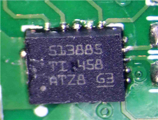

    您是否解决了问题我遇到了同样的问题试图将此芯片整合到新设计中、我最终沿着与您相同的方法对设计进行了相同的修复、但仍然无法获得正确的固定输出、启用后仅输出600mV、我想知道可变输出版本和固定输出版本之间是否存在混淆? 我甚至买了 TPS513885EVM 评估板来进行比较、但是该板上的芯片与我订购的芯片不匹配、即使它们都应该是 TPS513885VABR 器件、评估板芯片标识是 P3885、我订购的芯片是513885
    一些供应商页面上也有相互冲突的描述、例如在 Mouser 上、简短的描述显示固定输出5.15V、但规格显示可变输出600mV 到5.5V。这使我想知道是否与芯片供应存在某种混淆、因为这些仍然是相对较新的

    我没有混淆 PN#、它在器件上有清晰的标记、但我想知道工厂的标记是否有混淆?

    我订购的 TPS513885VABR 芯片(有问题):
    我将尝试从其他经销商处订购另一批、看看它是否存在相同的问题、如果这样不起作用、我将尝试将 EVM 板上的芯片交换到我的板上。
    尊敬的 Richard:
    P3885表示此示例是预发布版本示例、而与 RTM 版本相同。 如果此样本来自、则不会错过 PN#。
    如果可能、请尝试从 TI.com 订购。 此外、还提供免费样片。
    TPS513885 |购买 TI 器件|德州仪器 TI.com
