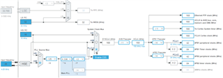

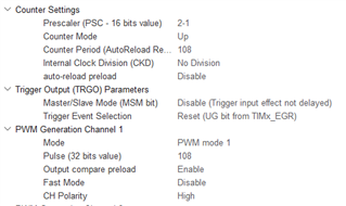

大家好、我将使用 TPS92518进行 LED 调光研究。
当我在大约20kHz 至21kHz 的 PWM 频率下进行测试时、使用摄像头拍摄时发生闪烁。
但是、当我将 PWM 频率增加到388kHz (388,889HZ)时、闪烁会显著减少。
可以输入的最大 PWM 频率是多少?
