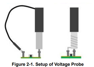

    您好、 Shekhar
    看起来负载较轻、转换器在 PFM 模式下运行。  波形看起来正常。
    此外、为了更好地测量 VO_RIPPLE 而不拾取更多噪声、建议使用小环路测量、如下所示:正确的设置而不是左侧。
    谢谢、此致。
