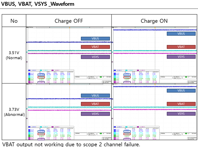

    您能否分享 USB 连接的良好和不良设备的示波器捕获结果? 是否需要 VBAT (尽可能靠近充电器 IC)和 IBUS/IBAT?
    当充电正常而插入 USB 后未充电时、VBUS、VBAT、VSYS 的直流状态是怎样的?

    首先、正常和异常条件下的波形(VBUS、VBAT、VSYS)如下所示。
    (但 由于2类通道误差、未测量 VBAT 输出。)

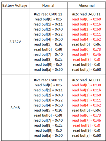

    充电和不充电时的寄存器转储如下。
    当我在未充电的情况下查看寄存器时、它看起来已复位。 对吗?
    您知道在什么情况下会发生这种现象吗?
    这可能是设置问题吗?
    作为参考、客户向电路中的 SCL 和 SDA 引脚施加了一个2K Ω 上拉电阻器。 这也会成为问题吗?
    请检查。 谢谢你。

    当我查看注册表时、如果它没有充电、它似乎已重置。 正确吗?
    它们确实看起来是复位的、具有某些可能的原因、看门狗或某些类型的 POR 事件。

    您好、Grady
    通过查看寄存器、我可以看到几点:
    1.) REG08 DPM_STAT bit 3 --在正常运行期间、它处于 VINDPM 中、该位设置为1。  这是预期行为还是输入电源出现了问题?
    2.) REG05 WATCHDOG BIT 4/5 --计时器设置为40秒  系统必须以某种速率进行复位、以防止复位。  I2C 问题是否会阻止复位?
