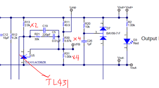

   客户想要在输出为24V/0.5A 的非隔离式 POE 上使用 TPS23753。 我们找到了随附的文档、其中显示了12V 输出。 需要修改哪些参数才能实现24V 输出?

    请查看以下评论、如果您有其他问题或疑虑、请告诉我。
    1.调整反馈环路。 将 TLV431添加到具有36V 额定值和~2.5V Vref 的 TL431。 也最好使 R31和 R30提高3倍或4倍、使 R13提高2倍。
    2.将68uH 电感增加到100 - 400uH
    3.相应地以更高的额定电流调整 D2、D2缓冲器、输出电容器。
    Diang
