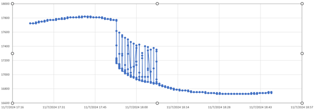

    我的充电器提供恒定电流1500mA。  插入后、电池包电压会跳至16.5V 至17V、具体取决于电池的电流。 下面是最后充电1.5小时的图表。
    快速充电期间的峰值电池电压为17.7V-17.9V、具体取决于电池组。  快速充电后、充电器以大约250mA 的电压进入 topoff charge 模式15分钟。  此时、电压在15分钟结束充电后从18V 降至17.2V、并在16.85V 左右结束。   在此期间、随着电荷尝试以更多电荷耗尽、电流和电压会波动。   然后、充电器在50 -60mA 时进入涓流充电模式。  我将尝试使用负差值电压法来确定充电终止。  我不确定如何设置以下设置。

    你好、Joshua
    电压将是多少 Δ V。 "Delta Time"(增量时间)将保持为默认值。 双电压差表示整个电池组。
    至关重要、您将遵循此图中的指导原则。 您是否还有温度图?
    Adrian
