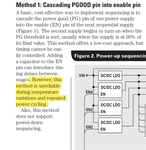

我想请您在下图中详细说明这句话 (图片中以黄色突出显示)。 这张图片 来自文档:FPGA 的电源定序。
特别是在上电过程中、Δ T、如果温度发生变化、PGOOD 引脚是否会异常输出并导致下一级直流/直流不被启用?
此外、通过这种方式将 PGOOD 引脚级联到使能引脚会发生哪些不可靠的情况?

PG 引脚的运行方式不应异常。 使用电容器时、延迟时间可能变化很大。 我在应用手册的第3点对此进行了更详细的解释: https://www.ti.com/lit/an/slyt730/slyt730.pdf
您的应用需要什么?
