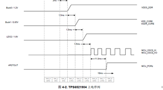

1.上电时序问题
Buck1 0.85V 和 MCU OSC0-XO 之间的时序相反、我们不 知道为什么会发生这种情况。 反向时序会导致什么影响?
测试点为 MCU OSC0 XO 输出引脚。

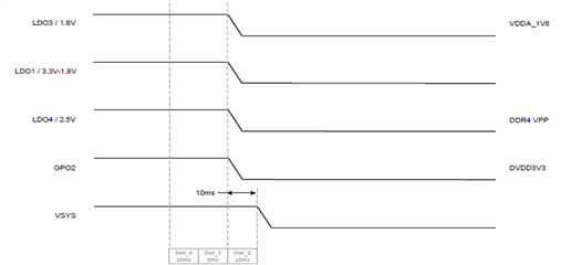

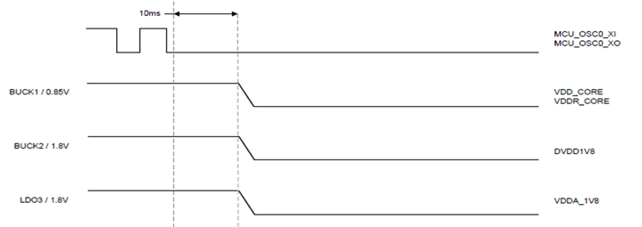

1) Buck1 0.85V 和 MCU OSC0-XO 之间的时序相反、我们不知道为什么会发生这种情况。 反向时序会导致什么影响?
MCU XI/XO 的测试点是 MCU OSC0 XO 输出引脚。

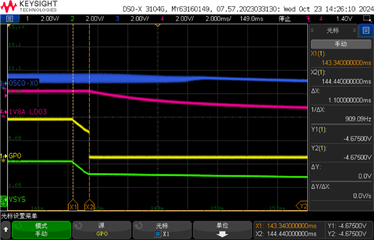

2) GPO2和 VSYS 之间的时序相反、我们不知道为什么会发生这种情况。 反向时序会导致什么影响?
VSYS 的测试点是 PMIC 电源输入6/20/22引脚。

GPO2和 VSYS 之间的时间
-1.1ms
10ms
测试波形如下、并使用所需的时序进行比较。

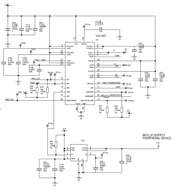

这是下面的 PMIC 部分的原理图。 请帮助检查。 谢谢你。

    PMIC 时序看起来是正确的、但我同意在同时观察 PMIC 和 MCU 时序时、在振荡器启动和关断以及 VSYS 在 GPO2之前关闭方面存在一些差异。 在关于此主题的应用报告的方框图中(https://www.ti.com/lit/an/slvafk3/slvafk3.pdf ), GPO2应该控制 VSYS 的电源开关的使能引脚,但在您的示波器捕获中,似乎 VSYS 正在某种程度上关闭,而 GPO2没有变为低电平。 您知道为什么在您的系统中会单独发生这种情况吗?
    您的 PMIC 和 MCU 之间的连接是否与指南中的方框图相同?

    感谢您的回复。  我的设计参考文档。  (https://www.ti.com/lit/an/slvafk3/slvafk3.pdf )
    1 ).您说"GPO2应该控制 VSYS 电源开关的使能引脚",我不 明白。
    您意味着 VSYS (3.3V)是负载开关 TPS22965输出? 不是   负载开关 TPS22965输入电源"VSYS"、
    我想知道哪个测试点 VSYS 是 正确的。 请告诉我。 谢谢你。

    尊敬的 Susie:
    由于系统的 VSYS (电源开关的输入)在 GPO2引脚关闭电源开关之前关闭、因此会出现问题。 因此、在关断序列完成之前会切断 PMIC 电源。 如何关闭 VSYS?
    关于振荡器启动、我发现上一个有助于说明的主题是 https://e2e.ti.com/support/processors-group/processors/f/processors-forum/1337400/faq-am623-mcu_osc0_xi-starts-timing-slot-is-not-correct
    Matt

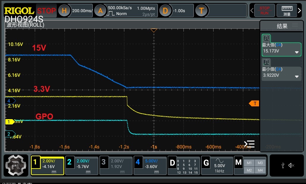

    断电序列 VSYS 3.3V 反向的问题仍然存在。
    我使用直流/直流 TPS54320生成 VSYS 3.3V 以输入 PMIC。
    然后、我更改 Vstart 和 Vstop 的电阻器值。 I 更改 Vstop  过流保护 从6.98V、到3.9V μ s、但 也在 Vgpo2之前快速下降。  图如下所示。 您能不能对 3.3V 的下降时序做些改变?
    谢谢你。

    尊敬的 Susie:
    谢谢你。
    [报价 userid="628564" url="~/support/power-management-group/power-management/f/power-management-forum/1430189/tps65219-tps6521908-pmic-timing-reversed-issue/5499870 #5499870"]然后我更改 Vstart 和 Vstop 的电阻值。 I 更改 Vstop  过流保护  从6.98V、到3.9V μ s、但 也在 Vgpo2之前快速下降。  您是否有任何想法可更改 3.3V 的下降计时。
    这似乎是关于  TPS54320的问题
    您能向我确认一下、以便分配给专家吗?
    这是 PMIC 专家之前提到的问题
    由于系统的 VSYS (电源开关的输入)在 GPO2引脚关闭电源开关之前关闭、因此出现了问题。 因此、在关断序列完成之前会切断 PMIC 电源。 如何关闭 VSYS?
