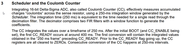

激活 BQ76940后、正常对电芯电压进行采样、正常对温度进行采样以及正常对电流进行采样需要多长时间?
    您好、Di、
    这将是800ms。 参阅 第 8.3.1.1.2节14位 ADC 状态 所述的要求.
    如果需要、BQ76972的启动时间要短得多、允许出现有效读数。
    Luis Hernandez Salomon
    您好、 Luis Hernandez Salomon
    数据表显示、在激活 BQ76940后、电压采样在800ms 后正常。 温度和电流采样正常需要多长时间?
    谢谢。
    您好、Di、
    温度测量使用与电压测量相同的 ADC、因此假设也是800ms。
    对于电流采样、发送 CC_ENABLE 后、大约需要400ms ( bq769x0电池监视器中的嵌入式调度程序)
