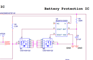

针对  BQ29701中的过放电检测电压、如何将其从2.8V 更改为2.0V。
    Tarun、您好!
    此阈值在 TI 工厂中设置、因此唯一要更改的方法是创建新的器件型号。 这通常意味着需要一个商业案例、从而证明创建这个新器件型号的合理性。
    但是、如果需要、任何 BQ2970器件都允许零伏充电。 对此进行了介绍 第 8.4.6节、0V 充电功能已启用 应用和实现部分。
    Luis Hernandez Salomon
    您好、 Luis:
    感谢您发送电子邮件。
    还有一个问题是、我们使用了此配置;IC 是否也能够在3V 下工作
    Tarun
    Tarun、您好!
    原理图看起来正常。
    是的、欠压保护 低于3V、 因此没有问题。
    原理图中 IC 的 UV 保护为2.3V
