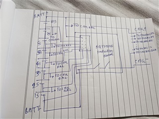

我使用 BQ7790518为8节电池组提供过充电切断保护。 原理图附在下方。 我们目前有两种充电器。 在一个充电器中、器件工作正常。 对于另一个充电器、保护板会在充电期间启动 CHG-FET 的错误栅极下拉信号、因此电池包无法完全充电。 下面是该板的接线图。 我已经检查过、在 CHGFET 关闭的情况下、保护板未出现任何电芯的任何 OV 故障。 在这方面、您能否说明 CHGFET 关闭的原因?

    充电期间的电芯电压是多少? 充电期间、三节电池或电池连接器上的 IR 压降是否可能更高?
    我已经看到过一些情况、充电期间的 IR 压降会导致 IC 看到的电压大于电池电压、从而导致提前终止。

    在电路板入口处的电池电压为4.079V、4.120V、3.998V、小于4.15V、IC 在充电停止后立即从故障中恢复、我假设这与180ms 的 IC 恢复时间一致。 这是由于 IC GND 和 BATT-端子之间连接了网带造成的吗?  流过接地端的高电流是否可能导致电压波动? 我应该在接地端使用一些滤波、例如电感扼流圈、还是可以是两个接地端之间的电容?

    我认为这是可能的、如果 IC GND 和 BATT-之间的电压差足够大、但我认为不太可能。
    我猜中的是 OV 正在触发、因为充电电流期间电池测量值可能高于 OV 阈值。 然后、当充电停止时、电芯会放松、或者 IR 压降停止、导致电芯恢复。

    我认为没有什么特别需要改变的地方。 我想您可以做的一件事是用示波器测量信号、缩小可能触发保护的范围。 例如、可以测量 CTRC/CTRD、以检查导致故障的是顶部 IC 还是底部 IC。
    完成 该操作后、您可以检查该 IC 的各个 VCx、以查看是否有测量高于器件 OVP 的输入。

    感谢您的建议。 根据我们的8S 配置原理图、顶部器件 CTRC 和 CTRD 连接到本地 GND、即 cell3、因此我的读数大约低于12.6V。 对于底部器件、您是否可以建议 CTRC 和 CTRD 的标称和最大读数? 它的 VDD + 5V 是否= 17V 最大值?

    为了使 FET 保持导通、该电压可能比 BAT 高几伏。
    我建议您在知道两个 MOSFET 都导通时进行测量。 然后、当您看到有 MOSFET 关断时、再次进行测量。 如果您看到其中任何一个的电平发生变化、则对应于关断的 MOSFET。 然后由上芯片触发保护。
