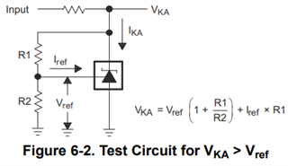

请参阅 ATL431数据表第8.2.2.2.1节"编程输出/阴极电压"。该公式包含负 IREF 误差因子:
VO =(1 + R1 / R2)×Vref–IREF×R1
这似乎是不正确的、因为 IREF 有效地降低了 R2、因此应该会提高阴极电压。 数据表公式是否错误?
    嗯... 刚刚发现在图7-2" Vka > Vka 的测试电路 Vref "中、该公式中确实具有正误差因子:
    Vka = Vref (1 + R1 / R2)+ Iref×R1
    尊敬的 Jeff:
    感谢您的提问!
    您是对的、它应该为  Vka = Vref (1 + R1 / R2)+ Iref×R1、而不是图6-2中所示的负值:
    我将与团队合作、对第8.2.2.2.1节进行适当更改。
    我希望这对您有所帮助!
    Andrew Li
    感谢确认并得到这个解决安德鲁!
    出于好奇心、我刚回到过去、查看了 2024年5月发布的旧版 TL431数据表的最新 Rev S。 发现其中也有这期内容。  与 ATL 部分一样、此部分在图7-2中具有正确的公式。
    我还确认了两个数据表中"输入电阻"一节的公式是正确的:
    Vref=VIN-Iref*Rin
    如果您求解 Vin、则会得到 Vref 具有正误差因子的 Vin+Iref*Rin。  看起来不正确的公式仅在每个数据表的"编程输出/阴极电压"部分中提供。
