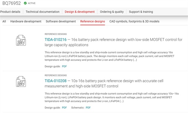

我打算在我们的设计中使用这种 IC。我有一个疑问,如何设计外部 FET 电路,我想要计算电阻和电容.
    您好、Kishore、
    根据您的设计所需的平衡电流大小和电池的电池电压、您可能需要以此为基础选择电阻器和 FET 的 RDSON。 第2.2节采用 N 沟道 FET 的外部电池平衡电路设计  在 使用 BQ769x2电池监控器实现电池平衡(修订版 A) 应用手册中、讨论了 应如何考虑 RDSON。  上一篇文章可能还会进一步帮助您: 平衡电阻器选择。
    对于电池输入电阻器 Rn、我们建议最大为100欧姆。 对于电容器 CN、我们通常建议用户使用0.22uF。
    您还可以参考我们使用外部电池平衡的参考设计。 ‘D您可在‘页面上的"设计和开发"和"参考设计"下找到、如下图所示。
