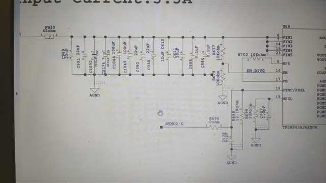

我的客户 在系统中使用 tpsm843a26。
当前测试发现问题:
1、如果输出电流大于13A、那么纹波电压会突然变大。 如果我增大输出电流、输出电压将降至0.4V。 如果降低输出电流、Vout 将增加。
2.我们试图改变 C889到3.9pF 的 现象是一致的。 (不工作)
您能帮我检查一下并提供一些建议吗?
非常感谢。
    MSEL 和 FSEL 引脚不应具有接地电容器。
    电容器可能会在启动时导致引脚配置(strap)读数出错。
    拆下 C889和 C608。
    MSEL 电阻器 R699为22kOhm、将电流限制设置为较低的设置、尝试使用较高的电流限制设置。
    更改 R699。 使用1.78k Ω 或更低的电阻器。
    如果问题仍然存在、在进行这些修改后、移除外部同步电阻器 R696并发送波形和电路板布局。
    捕获图: Vout (直流耦合)、SYNC、 Vout (交流耦合和触发器)、用于检查开关频率。  我们通常使用 SW 节点、但在该器件上很难做到这一点。
