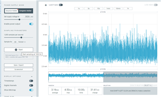

我正在3.6V 电池应用中使用 TPS63900为超级电容器充电。 我有多个按预期工作的单元、根据针对 2.0V - 3.6的配置消耗大约2.5-3mA。 但是、我有几个单元、当电压为3.6V 时、它只能消耗大约300uA 的电流、Pic 1。 但是、如果我将电压降至3V、那么它会消耗预期的2.5 -3mA、PIC 2。 为什么在3.6V 电压下芯片无法消耗正确的电流? 系统电池从3.6V 开始、并且由于电流消耗较低、超级电容器永远不会充电。
    尊敬的 Joseph:
    你观察到的行为对我来说很奇怪。 您是否对合格设备和不合格设备进行了比较测试?  输出的状态是什么? 当您观察到该低输入电流时、输出是否已经达到目标?
    此外、它是否可能是由测量问题引起的?
    从器件侧来看、应该不会发生这种情况。
