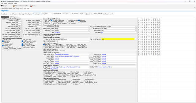

    在使用更高功率的电流源并尝试以3A 电流充电时、您是否能够读取所有 BQ25622寄存器并提供类似于上文所提供的屏幕捕捉? 我想检查是否有任何标志或状态寄存器发生了正常变化。
    当输入电源有足够的功率时、我可以确认 BQ25622是否支持3A 充电。 即使在使用7A 额定电源时、由于测试设置的原因、电源和 VBUS 输入引脚之间也可能会出现显著的压降。 这会导致 VINDPM、从而导致充电电流降低。

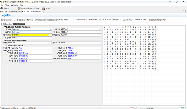

    大家好、Garrett:
    以下是寄存器快照。 对于此捕获、我将使用设置为5.4V 且电流限制为7A 的电源进行充电。

    尊敬的 Ethan:
    感谢您的答复。
    考虑到状态寄存器不会报告故障或 VINDPM/IINDPM 操作、我有几个后续请求。

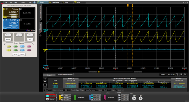

    此处连接的波形:

    综上所述、这些波形看起来证实了输入电源的某种问题。 可能是输入电源本身或您的布局、但如果 SYS 输出端没有较大的负载瞬变、IBUS 可能不会出现如此大的变化。 在使用 BQ25622进行稳态充电时、IBUS 和 IBAT 预计都保持相对稳定。
    这些波形显示的是充电电流振荡跟随输入电流振荡。 只是再次确认、当您将 IINDPM 降低至1.7A 或更低时、IBUS 波形是否会变得更稳定?

    似乎降低 IINDPM 使我能够在得到奇怪的波形之前略微提高能够提供的电压。 在达到该阈值之前、波形更加稳定。 将 IINDPM 设置为1.7A 后、我可以使用5V 2A 充电器、但在使用电源时仍会得到相同的怪异波形。

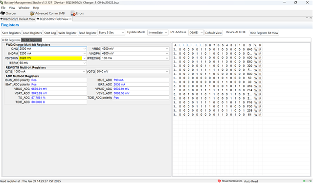

    如果我将 IINDPM 设置回3200、转而将 ICHG 降低至2000mA、则无论输入电压如何、我都会获得稳定的电流、但高于该电压的任何电流都会使其在稍高的电压下出现问题。
    输入电压为9.6V 但 ICHG = 2000mA (稳定)时的示例:
    输入电压= 6.5V 或以上的示例(奇怪波形):
