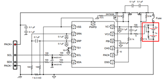

如果电池的1和2之间没有端子(下图中的红圈)、是否可以将 VC1保持未连接状态?
Nishie
    您好、Nishie、
    否、需要连接 VC1。 您需要访问每个电池终端才能使用此电量监测计。
    Adrian
    尊敬的 Adrian-San:
    感谢您的支持。
    客户考虑的2芯电池在1芯和2芯之间没有终端(上图中的红圈)。
    如何连接 VC1和 VC2?

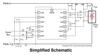

    我想使用 BQ28Z620监测电池电量并控制保护 FET 的栅极、同时使用1CELL 和2CELL 之间没有终端的电池。 我认为电池平衡功能将不可用。 以下电路配置是否有任何问题?
    Nishie
    Yuta 您好!
    不建议使用该解决方案、因为这会导致监测计无法精确测量每个电芯的电压、从而影响监测结果。
    Adrian
    尊敬的 Adrian-San:
    了解此解决方案会影响测量结果、而剩余量监测功能将无法完全利用、这是否正确?
    此外、我还想使用电量监测计、其功能如下。 是否有替代产品?
    ・2节锂离子电池兼容
    ・无 VCx 引脚(因为电池的1Cell 和2Cell 之间没有端子)
    μ・有一个引脚来控制连接到 PACK+侧的保护性 FET (DSG 或 CSG 等引脚)
    Nishie
    Yuta 您好!
    了解此解决方案将影响测量结果、而剩余量监控功能将无法充分利用、这是正确的吗?
    正确。
    最接近的替代产品是 bq34z100、因为它没有 VCx 引脚。 但是、该电量监测计没有用于 FET 控制的引脚。 因此、我建议将该电量监测计与保护器 IC 或电池监测计配对使用。
