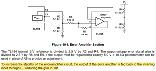

我想检验一下我对本参考设计中电阻器 R5和 R7的理解程度。
1) 1)这些电阻器用于将增益降至与开环增益相比的101。 参考表指出这是为了实现稳定性。 这种稳定性是针对振荡还是针对运算放大器增益的波动? 如果后者太大、那么运算放大器本身对开环增益漂移不敏感吗?
2)与不使用反馈引脚(引脚3)相比、现在反相端子中的电压对运算放大器输出很敏感、因此同相输入端的电压也很敏感。 因此、无法预测实际输出电压(至少没有 PWM 比较器的传递函数)、而需要使用电位器来调整输出电压以获得实际所需的输出值。 是这样吗?
3) 3)在 R5短接且 R7保持开路的情况下使用 TL494 (即不使用反馈引脚)是否会存在任何问题(因为电路正在从 Vout 获取全局反馈到非交错输入端子、并且输出电压由 Vref 和运算放大器明确定义)?
    1.
    是、以将增益设置为大约100。 运算放大器是稳定的、但是极大的开环增益可导致对其输入引脚的非常敏感的响应、然后此电路对噪声的行为非常敏感、以至于电路的行为无法稳定。
    2.
    我不理解如果不使用引脚3、您的电路将如何工作。
    3.
    是的、增益太大了、会导致您的电路对噪声非常敏感、然后运行不稳定。
