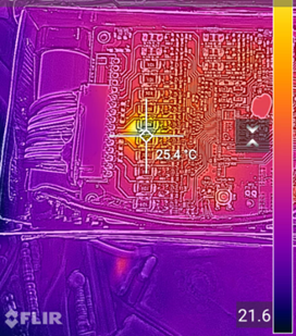

    我们已经打开了多个电池、以便密切监测 BMS 平衡过程。
    我们的验证过程包括确保电池平衡且 CB 位为高电平。 我们通过观察 LED 闪烁、并使用 IR 摄像头确认旁路活动来直观地确认这一点。
    以下图片展示了我们的观察结果:
    1. 在第一张图片中、满足所有条件、并且平衡处于活动状态。
    2. 大约35–40分钟后,只有一个电池继续平衡(如第二张图片所示)。
    有趣的是、如果我们对电池短暂放电、然后恢复充电、系统会立即返回到第一幅图中所示的状态、其中所有电池的平衡都处于活动状态。
    我们的问题是:BMS 中是否有基于时间范围或基于时间的保护机制可以解释这种行为?
    感谢您帮助理解此问题。
    任何保护机制都会在 SafetyAlert()和 SafetyStatus()中指示。 监测计使用 TRM 中图7-1所示的过程来决定是否需要平衡电池、因此您观察到的是此图在系统中的应用。 如果您停止/开始充电、测得的电压将发生变化、这将对平衡算法产生影响。 如果这无法正常工作、则可能必须更改阈值、如电池平衡应用手册中所述。
