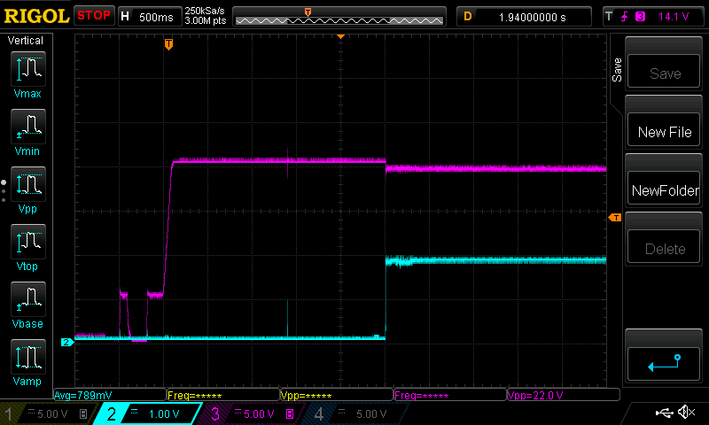

我们在系统中使用 TI USB-C PD 评估套件来测试 USB-C 上的噪声 我们将评估套件用作仅供电方、目前我们正在测试请求20V 电压的负载。 我们移除了 J5上的跳线、使用外部电源。  最初我们看到电压正确协商到20V、20V LED 亮起。 请参阅下面的屏幕截图。
但我们面临一个问题、几秒钟后、评估板的电压输出会下降、而 LED 显示为5V。 (我们的外部电源仍在提供20V 电压。) 它通常会在20V 时粘住、但更常见的是在2-10秒后就会掉下来。

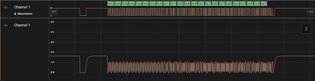

我们会在电压下降之前在 CC 线上看到怪异的东西。 请参阅下面的屏幕截图。 在未定义的模式中、CC 线路从3V 变为0V 时出现异常行为。
建立电压后、我不希望在 CC 线上看到任何通信、因此红色框中的信号很奇怪、无法预料。 我们不确定这是否是问题的原因或影响。 是否有人对可能发生的事情有任何想法?

    Katie、
    感谢您提供的波形。  最后的奇怪切换是双角色端口切换。  您提到您使用的套件仅作为源、您是将端口配置更改为 DFP 还是保留为 DRP (双角色端口)?

    下面是一些显示压降的图。 粉色线是 CC 线。 黄色基本上是 VBUS。 蓝色表示电流
    drop_out_01.png 和 drop_out_02.png 是相同的捕获、不同的缩放级别。 drop_out_03.png 是另一项捕获。

    我按照您的建议将方差更改为50%、但行为没有变化。 请参见随附的 PPHV2和 VBUS 图。 需要记住的一点是、我们对电路板所做的改动使得 PPHV2直接来自高质量的可编程电源、因此它应该是一个非常干净的信号。 (GWINSTEK GPP-1326)。
    如何在系统中监测 PPHV2的变化?
    黄色是 PPHV2、蓝色是 VBUS、粉色是 CC

    电源电压图。 粉色线是笔记本电脑的电压。 蓝线是笔记本电脑的电流。
