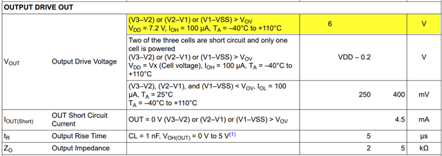

我们有一个有关 BQ294502DRVR 过压保护 IC 的问题需要解答。
我看到当 VDD = 7.2V 时、输出驱动可低至6V、但我在数据表中没有看到 Vout 的最大输出规格。
Vout 是直接由 VDD 驱动、还是 Vout 电压由栅极驱动器钳位到某个最大电压? 我正在尝试算出如果 VDD = 25V、Vout 可以有多高。
谢谢、Keith
    Keith、您好!
    上部输出将被限制在大约~7V 不是此处的上限值、但不应超过8V。
    Luis Hernandez Salomon
