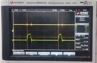

->如下图所示、我们在 栅极脉冲的上升时间和下降时间收到尖峰、这是在 MOSFET 栅极和接地(黄色)上得到的。
->开关过程中出现 Aux 电压尖峰(绿色)。  次级侧波形中存在类似的尖峰

    下面是波形
    输入电压:320V 直流
    输出电压:13.98v、
    负载电流: 500mA
    黄色为辅助电压。
    绿色是 Q1引脚1处的 PWM

    AUX 电压表示 T1引脚9至 PGND。 黄色波形不是来自 T1引脚9、请提供 T1引脚9至 PGND、并将 Q1引脚2至 PGND、以便我可以检查 T2 AUX 绕组极性是否为。
    您好、Hong:
    下面是我在提到的点获取的波形
    1.黄色(T1引脚9和 PGND)
    绿色(Q1引脚2和 PGND)
    测试条件:
    i. Vin = 320V DC
    上述测试是空载条件下执行的
    波形看起来正常。
