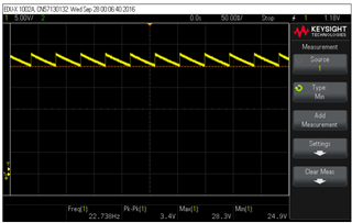

嗨、团队:
我的客户 Otis 正在他们的新电梯平台上检验 LM5575并且发现了一些 probem。
VIN=48V、VOUT =27V、在无负载时输出不稳定、且输出存在22Hz 锯齿波、请参阅以下内容:
  • 并非所有器件都存在此问题、客户测试了40个和17个器件。
  • 当添加负载> 100mA 时、此问题消失了。
  • 当我们使用软启动、即48V VIN=10ms 的建立时间时、输出没有问题;但是、如果建立时间非常短、比如1ms、这个问题就一直存在。
您能帮我们提供一些建议吗?
非常感谢和 Merry Christmas~
Maggie

    嗨、Maggie
    感谢您分享原理图!
    我的第一个建议是、让用户尝试快速入门建议的补偿值、看看它是否会改善行为。 您可以在此处找到"快速入门"- LM2557X-557XQUICK-CALC 计算工具|德州仪器 TI.com
    在空载条件下、预计输出电压会出现更高的纹波、但它必须与所有器件一致。
    您能否让客户探测软件、BST-SW 以及 VOUT?
