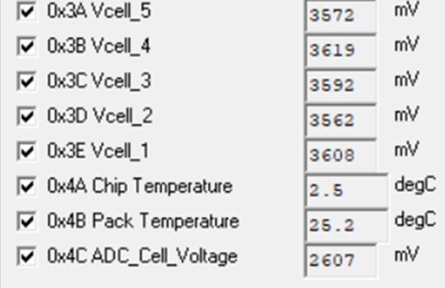

我的系统始终会触发 UVP 保护、其中所有电芯电压均正确。
警报状态、0x62 = 0x8000
Safety status A = 0x40
在我的系统中、
Vcell 模式、0x901C = 0x05 (cell1、cell2、cell3、cell5、cell7)
FET 选项、0x901e = 0x3D
欠压保护阈值、0x902e = 2500
欠压保护延迟= 170
欠压保护迟滞= 3200mV
1.有什么想法,为什么触发或不能清除欠压保护?
2.我是否正确地得出结论 PROT_RECOVERY ()不需要清除欠压保护和迟滞设置为200mV 恢复?
3、为清除欠压保护、使用直接命令将0x8000写回警报状态。 是否需要其他命令?
这表明所有5个电芯都读取了正确的电压。
    您好、Tom、
    您能否分享原理图?
    [quote userid="5495" url="~/support/power-management-group/power-management/f/power-management-forum/1464322/bq76907-under-voltage-protection-triggered-issue 我是否可以总结 PROT_RECOVERY ()不需要清除欠压保护且恢复时的迟滞设置为200mV?
    正确。
