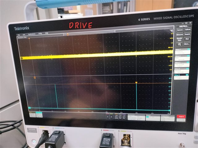

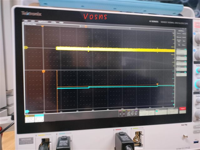

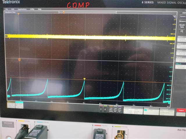

尊敬的 TI 团队:
输入电压:96VAC 至130AC
输出电压:205V DC
输出功率:40W
我们面临输出电压波动问题。205VDC 至216VDC。
基于每个引脚波形、我们都没有找到问题。 但我们观察到发生了 OVP 或 OCP。 请查看随附的波形和原理图表

    COMP 波形和 VOSNS 波形的行为使我相信 OVP 可能会被重复触发(大约每22秒触发一次)。
    COMP 波形被驱动至突发模式、并上升到大约900mV、以实现短暂的内部切换。
    VDD 波形模糊得无法清晰地看到时间刻度、但是对于这种开关时间突发、输出电压必须上升至高于 正常调节。
    但是、这随后会将 COMP 驱动为零、并且 COMP 需要很长时间(~22s)才能恢复到~900mV。  这可能不是 OVP、但看起来是相似的。
    在 Excel 工具中、Cell D22指示正在使用 UCC28056C。  不过、COMP 波形在~900mV 时结束、表明实际使用了 UCC28056B。
    056B 器件的突发上升阈值为0.875V、接近900mV。  请验证是否使用了-056B。
    Excel 工具还表明使用了1/2的升压电感建议值(680uH 而不是1233uH)。  如果 MOSFET 具有显著的关断延迟、这可能导致更高的峰值电流。
    最后、该工具显示输入电压是航空电子频率、但电压环路补偿是为50Hz 输入而设计的。
    我认为、该电感低于预期的超慢环路响应(对于400Hz 型输入)可能会 导致 COMP 和 VOSNS 波形中出现的行为。
    尝试将电芯 D181的目标交叉频率从10Hz 更改为80Hz、然后 重新计算补偿值。  尝试新的推荐值、看看这种行为是否会消失。

    回顾最新的波形(幻灯片2-5)后、我会发现 PFC 在突发模式下运行、波形在突发模式下正常。
    但突发模式可在轻负载至无负载的条件下发生、因此我认为 PFC 输出上没有40W 的负载。
    幻灯片4显示了 PFC 输出上大约12.35V 的纹波、从最低196V 开始:
    所以196V +12V = 208V、所以平均输出为202V、具有+/-~6V 纹波、即+/-~3%纹波。  这不能应对过大的输出电压波动、尤其是在突发模式下运行时。
    没有 OVP 或 OCP 的证据。  我认为波动是60Hz 线路工作时的正常突发模式纹波电压。
