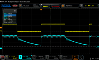

下面是示波器读数、黄色曲线是20kHz 下的 PWM 50%、蓝色曲线是 Vled。 在其他占空比上、曲线几乎相同。

    感谢您提出详细的问题。 我想知道您的感应电阻器信号(CSP-CSN)上是否存在一些噪声、这些噪声会在您测试的较高 Vin 中加剧。 您能否测量 CSP-CSN 电压、PGATE 引脚电压和 Vin 电压纹波、以便检查噪声和开关稳定性? 您是否还可以提供您的 BOM 和布局、以便我对其进行验证。

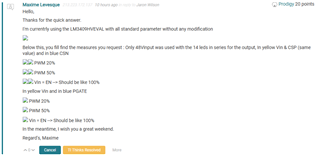

    我目前主要搭配使用  LM3409HVEVAL 和所有标准参数、无需进行任何修改
    在此下方、您可以填写所需的测量值:输出只使用48 Vinput 和14个串联的 LED、黄色 Vin 和 CSP (值相同)和蓝色 CSN
       PWM 20%
       PWM 为50%
       VIN = EN -->应为100%
    以黄色 Vin 和蓝色 PGATE 表示
      PWM 20%
      PWM 为50%
      VIN = EN -->应为100%
    同时、祝您周末愉快。
    尊敬的、Maxime

    我不知道为什么,但你的图像不会在我的端加载 我尝试过多种 Web 浏览器、在所有浏览器上都显示如下。 请将您的回复通过电子邮件发送至 jaron@ti.com、其中包含图片

    感谢您提供 PDF。 您能否测量在最后两个屏幕截图中在 PGATE 引脚上看到的持续短脉冲有多少 ns? 了解这些脉冲时的电感器电流值也很有用。
