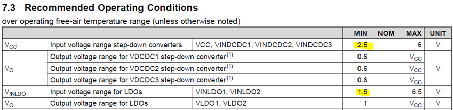

我们计划在设计中使用 TPS65023QRHARQ1。
我们的输入电压为5V、我们要按如下方式配置输出:
  • DCDC1→1.00V
  • DCDC2 → 1.00V
  • DCDC3 → 1.80V
  • LDO1 → 1.8V
  • LDO2 → 3.3V
要使器件保持运行、最小输入电压是多少?
我假设它只是3.3V +一定的余量、但很难从数据表中找出它。
    您好、 Michael:
     请参阅下面 TPS65023QRHARQ1数据表的屏幕截图; 所有降压稳压器的最小输入电压为2.5V; VINLDO1、VINLDO2的最小输入电压为1.5V。
    Phil
    Phil、您好!
    如果我们将其中一个 LDO 输出配置为3.3V、那么最小电压输入肯定至少为3.3V?
    Michael
    您好、Michael:
       如下表所示的屏幕截图所示、它不仅是3.3V 的最低电压降、而且还需要满足"最小压降"要求:
    Phil
    Phil、您好!
    明白了、因此可以公平地说稳压器的"整体"Vmin (给定我们的设计参数)将为3.6V (由于 LDO 的最大压差为300mV)。 我的理解是否正确?
    Michael
    您好、Michael:
     有。
    Phil
