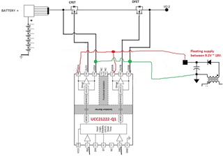

在 BMS 应用的背对背共漏极配置中、当我关闭使能信号时会得到浮动电压。 应该怎么做才能避免输出侧出现浮动电压?
谢谢你
Sonu Kumar

    尊敬的 Sonu:
    感谢您向我们提出该问题。
    我有几个问题可以帮助我更好地理解这一点:
    • 这只是为了澄清、在禁用器件时 OUTA/OUTB 上出现悬空电压节点的问题?
      • 使用了什么方法来禁用该器件?
        • 您是使用 MCU 输出的下拉或推挽方式短接至 GND?
      期待听到您的反馈。
