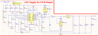

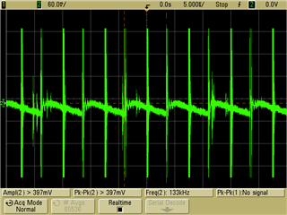

我的设计是输出23V @2A、输入电压范围为8V 至45V。 但由于未知原因、当输入电压低于31V 且负载电流为1.0A 时、输出电压开始从23V 下降。 换句话说、我认为控制器(LM5118)在降压-升压模式下不调节输出电压。 不过、它在降压模式下运行良好。 我还注意到、控制器在空载或负载低于250mA 时保持输出电压。 我已经附上了原理图、PCB 布局和输入/输出波形。
请澄清以下问题。
当输入电压大于31V 时、我注意到 SS 引脚上的电压为1.38V、但是当输入电压降至9V 时、电压会降至0.8V。 在我的理解中、SS 引脚电压没有从1.38V 下降。 请澄清我对 SS 引脚的理解。
2.我也尝试过将电流感应放大器增益减少到5。 但它不影响电源的输出行为。 为了降低增益、我按照数据表添加了两个带有 CS 和 CSG 引脚的开尔文连接电阻器、做了返工、因为我的电路板没有选项可以添加这些电阻器。
3、我已经根据 Web Bench 设计器工具创建了此设计、并 使用数据表中提供的公式手动重新验证补偿器电路。 根据我的理解、补偿器组件值似乎没有问题。
4.我也把斜坡电容从2.2nF 更改为1nF、似乎可以消除我在 MOSFET 栅极的开关波形中观察到的亚霍尔振荡。 但是、这不会改变电源的行为。
正在寻找快速回复。 如果需要更多信息、请告诉我。
黄色(输入)、绿色(输出)

    嗨、Ubaid、
    1.这指向触发过流且设备正在连续重启。
    这可能是由于电感器达到饱和或所选感应电阻太大所致。

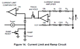

    2.如何降低放大器的增益? 这是否意味着您使用的是5m Ω、而不是15m Ω?
    在 CS/CSG 中添加两个串联电阻不会降低增益、但为了滤除电流检测电路的噪声、可将两个电阻一起使用。 建议使用这种方法、特别是对于高功率设计。
    您的示波器图显示 VIN 下降-这是预期目的。
    请注意:CS 和 CSG 作为专用引脚提供、可通过开尔文连接方式连接至感测电阻器。 在您的设计中、似乎并非如此。 因此、它很容易拾取大量噪声并干扰控制电路、甚至触发过流。
     Stefan

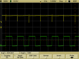

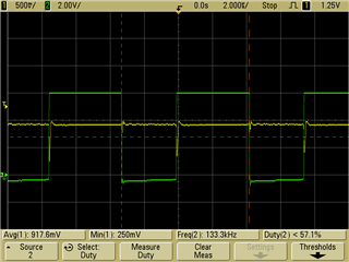

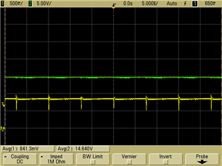

    1.根据我的理解、器件不会持续重启、因为根据数据表、当器件因过流或 电流限制情况而重新启动时、UVLO 引脚会瞬间被拉低、 软启动电容放电(LM5118产品说明书第17页、主题7.3.5限流)、但在本例中、当输入电压为15V 且输出电压为18V 时、我没有观察到 UVLO 引脚波形的骤降、也不观察软启动电容的放电情况 (预计为23V)。 以下示波器图显示了当输入为15V、输出为18V (预计为23V)时的 UVLO (黄色)和软启动(绿色)波形。
    2.否、我没有更改感应电阻来降低增益。 根据 LM5118产品说明书第17页的公式5、主题"7.3.4斜坡发生器"中的公式5可以通过向感应电阻器添加电阻器 Rg 来降低电流感应放大器增益。 电阻器 Rg 可在数据表的图14中看到。 下面随附了数据表的图14。

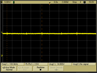

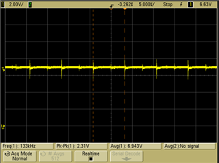

    1.我已经检查过 VCC 管脚、它的电压电平是~7V。 下面是输入为15V 时的 Vcc 波形。

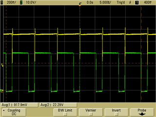

    下面是31V 时的波形、其中控制器在降压模式下工作并在23.2V 下生成其输出
    黄色(输入31V)和绿色(输出23.2)
    黄色(HO)和绿色(LO)
    黄色(SW1)和绿色(SW2)
    黄色(SS)和绿色(COMP)

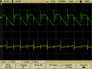

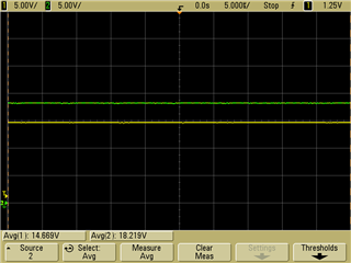

    下面是15V 时的波形、其中控制器在降压-升压模式下工作并在18V 时生成其输出
    黄色(输入15V)和绿色(输出18V)
    黄色(HO)和绿色(LO)
    黄色(SW1)和绿色(SW2)
    黄色(SS)和绿色(COMP)
    所有示波器图都是相对于接地端的情况。

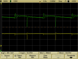

    嗨、Ubaid、
    最后一张图显示了一些奇怪的行为。
    COMP 引脚出现如此大的骤降。 这是否与 SW 节点的某些边缘对齐?

    您好、Stefan、
    下图是 COMP 和 SW 节点的下图、可以清楚地看到 COMP 引脚的 DIP 与 SW 节点的边缘对齐。
    黄色(COMP)和绿色(SW1)
    Ubaid

    以下是根据 您的说明使用同轴电缆测量的输出电压纹波。 我使用示波器的两种不同模式测量了此噪声。一种模式是正常 采集模式 、另一种模式是高分辨率模式。 两种模式都显示了不同级别的噪声。
    1)-使用高分辨率采集、示波器交流耦合模式和同轴电缆方法测量的输出电压。
    2)-使用正常采集、交流耦合示波器模式和同轴电缆方法测量的输出电压。
    Ubaid
    嗨、Ubaid、
    SS 将跟随输出(通过 FB)-如数据表中所示、SS 被钳位 tor FB + 150mV。
    因此、如果 VOUT 下降、FB 也会下降、这也会降低 SS 上的电压。
    您可以仔细检查 SS 是否比 FB 高150mV。 如果是这种情况、则 SS 符合预期。 否则会出现问题。
    我试图用上面的可用数据检查这一点,但总有什么缺失.
    上面显示的 VOUT 纹波看起来不错-检查这是否处于正常运行模式、或者输出电压是否确实下降。

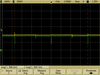

    感谢您澄清了 SS 引脚。 但我已经检查了当输入电压为15V 且输出电压为18V (预计为23V)时的 FB 和 SS 引脚电压、发现 SS 引脚电压为970mV、FB 引脚电压为960mV。 此外、我还发现、当输入电压为31V 且控制器在降压模式下工作时、与 SS 引脚电压为1.38V 且 FB 引脚电压为1.23V 相比、这表明 SS 引脚电压高于 FB 引脚150mV。
    从上面的结果可以清楚地看出、由于某些原因、SS 引脚电压不会增加并 跟随 FB 引脚电压、因此 SS 引脚在降压模式和降压/升压模式下表现出预期的行为。 这可能是由于输出电压较低、因为输出为低电平、因此 FB 为低电平、SS 为低电平。 但问题在于为什么输出不会增加到设计的输出电平。
    对于 Vout 纹波:
    输出电压纹波捕获到输出电压已经降至18V (预计为23V)的时刻
    您能从应用工程师那里获得有关该问题的反馈吗?
    Ubaid
    嗨、Ubaid、
    只要 SS 电压电平高于 FB、误差放大器仍会出现输出不匹配的情况、并应尝试增加输出。 所以 SS 仍然正常。
    我仍然希望在考虑正确的探测方法后、再次使用 COMP、VOUT 和 SW 完成上述示波器图。
    是否仍然显示 COMP 引脚上出现了这种较大的骤降?
    COMP 引脚如何正常运行?
    如果这种骤降仍然存在、则可能是某种干扰注入到补偿中。
     Stefan
