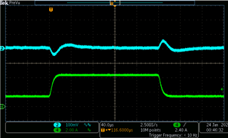

您是否可以 在 EVM 上按以下条件测试 TPS56838快速瞬变?
ILOAD 1.36~4.32A 周期= 1.2MHz 开关频率下10us。
我们正在调查快速 瞬态响应降压的情况、 我们已应用了 EVM、但正在等待发货。

    10us 周期是什么意思?

    尊敬的 GUI:
    低电平为10us  1.36A、高电平10us 4.32A。 谢谢!
    您好、Jeff
    将瞬态性能连接到 TPS56837EVM 上、将 IC 替换为 tps56838、fsw=l=1.5uH 1.2MHz。
    Ch4是 IO、电流转换速率约为0.3A/us。 这是我可以在电子负载上设置的最快压摆率。 CH2为 Vout_ac、Vp_p 为104mV。
