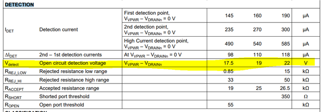

我们对48VDC 输出使用 PSB PD TPS23861、现在、我们得到 V (DRAINn)大于28V 的波形和电压 周期性变换(500ms 频率)、
波形请参阅下面的、请告知我们为什么会出现此问题、谢谢。

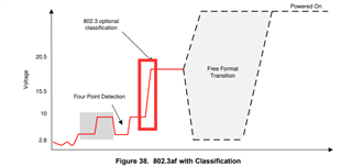

    Plesae 帮助检查以下问题,如果你要去办公室:
    1.我们需要知道下面突出显示的波形:
    2.我们想知道 以下高亮显示的触发条件:
    3.如何避免上述触发条件的寄存器? 谢谢。

    这被描述为开路检测电压。 此外、您的输出为 V_pwr - V_DRAIN。
    Diang
