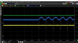

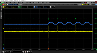

    尊敬的 Bill:
    这里是重新发布的波形。
    EVM RECT 引脚上的电容器是否不够?
    我还测量了 RECT 电压(蓝色波形)。 发生压降时、RECT 电压会增加到6.5V。 此外、正如您所说的、这每250ms 发生一次。
    编辑:我将输出电容增加到20uF (而不是 EVM 中的1uF)、结果得到了改进。 当我增加矩形电容时、波形没有变化。

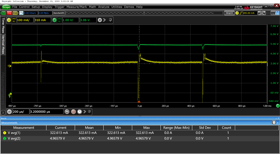

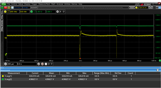

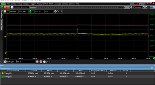

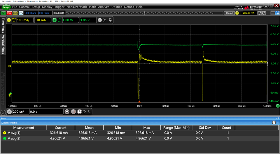

    我终于能够使用不同的发射器测试无线接收器、但不幸的是、我有相同的行为。
    首先、我测试了我通常使用的充电器、我没有参考。 绿色波形是输出电压、黄色波形是输出电流、蓝色波形是直流电压。
    然后我使用了 Virone Fantasy 无线充电器,问题仍然存在。
    最后,我记得我可以使用我的三星 Galaxy S10作为一个发射器。 如您所见、问题仍然发生。
    对于如何解决此问题、您有什么想法吗?
