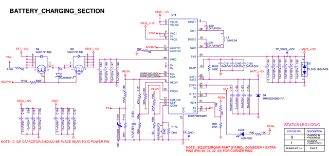

我制作了一个使用电池充电 IC BQ25798的定制电路板。
输入电压(电源):12V
输入电流限值(1.5A):1.5A
当我们打开电源来为电池充电时、IC 汲取0A 的电流。
这些引脚的状态如下:
VBUS= 4.4.
PMID= 4.4.
REGN= 5.72 (高于给定限制)
ILIM_HIZ = 3.82V
STAT LED =发光(但未进行充电)
我在此附上参考原理图:
您能否说明可能出现的问题以及我们如何解决?
    尊敬的 Saira:
    请在原理图上移除 BATP 上的2个10uF 电容器。 SYS 和 BAT 引脚上的电压是多少?  状态和故障寄存器(REG0x1B 至 REG0x27)报告什么内容?
