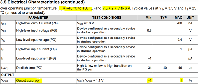

是否想知道以下规格表明、在-40°C 至125°C 的温度范围内且 VIN = 2.7V 至6V 的条件下、TPS62870可以保证+/-1%的输出电压精度? 我将该规格与其他 TPS62XXX 低压降压转换器进行了比较、发现该规格是一个出色的规格、因此想要仔细检查。

    您是对的。 如数据表中所示、输出电压精度容差为+/- 1%、是在-40°C 至150°C 且 Vin = 2.7V 至6V 的结温范围内。
    顺便说一下、您项目的终端设备是什么? 是汽车应用还是工业应用?
