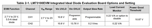

我想使用20V 的输入电压测试 LM73100EVM。 为此、我调整了 OVLO 分压器、从而使过压锁定在22V 以上。 此外、我移除了 R2、以通过定制电路板上的控制器在外部启用开关。
结果是 EVM 上的 GND 短路损坏了 EVM 以及定制电路板!
根据 EVM 用户指南、EVM 的 VIN 范围为2、7V 至23V:

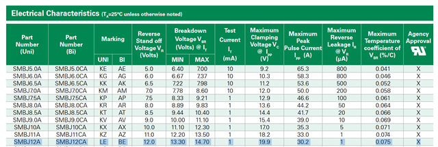

根据 BOM:
该二极管的 VR 仅为12V、我认为这是造成损坏的原因! (BOM 中注明了16V、这也是错误的)
我检查了该器件、并且确实安装了 SMBJ12CA。
我使用通道2进行了测试、使用了电源适配器和电流限制。 在大约14V 时、输入短路、这恰好在 TVS 二极管 D8的击穿电压范围内。

    我同意您关于电视的调查结果。 它们通常会以这种方式出现故障、并且 SMBJ12将在持续20V 输入时出现故障。
    我们提到在测试需要更高电压的情况下移除 TVS、但我确实同意没有明确提及。
     定制电路板损坏的原因是另一个问题。 我假设它在输出端没有任何导致损坏的短路保护。 EVM 板应该仍然没有问题(TVS 二极管本身除外)。 如果您移除 TVS 二极管、负载开关应该仍能正常工作。 (根据我在这些器件方面的经验。 负载开关完全可能已损坏)

    我认为、在 EVM 用户指南中从未提到过移除 TVS 二极管以获得更高的电压。 请更正用户指南或添加有关输入电压范围的提示、以防止其他人出现此问题。
    Thomas
    您好、Thomas:
    我理解您的担忧。 我已经启动此流程、由于这需要另一个团队的参与、可能需要几周时间才能最终在网络上获得更新。
    我们将添加一条 有关 TVS 范围的注释、说明在不同场景下进行测试时该怎么做。
