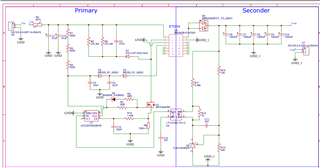

我使用 Ucc287506dbvr 集成设计了连接的反激式电路。 我将电路设计为72-144V 输入12V-6A 输出。 在空载条件下测试电路时、输出电压为12V。 不过、我了解到、集成仍然通过监控 VDD 引脚留在过压保护区内。 当我查看绕组编号时、我知道没有问题。 主电源为25、次级电源为5、辅助电源为8。 即使在这些绕组条件下减小辅助绕组、我也看到 VDD 引脚上的最大电压值为30V。 如果您能帮助我解决这个 problem.e2e.ti.com/.../Schematic_5F00_Bitirme_5F00_Flyback_5F00_Converter_5F00_V1_5F00_2024_2D00_12_2D00_31.pdf 问题、我将很高兴
    我检查了您的匝数比、VDD 应该是19.2V
    VDD = 12*8/5=19.2
    我检查了原理图、结果看起来正常。 您可能需要检查辅助绕组的极性、以确保其正确。
    再次感谢,我将提供一个支票,并进行我的试验
    谢谢您让我知道。
    大家好、当我尝试使用辅助绕组8时、可以观察到积分仍处于 OVP 状态。 当我将辅助绕组的数量减少到4 5等值时、会遇到电路输入的短路问题。 我如何克服这一点?
    另一个问题是、我曾尝试从外部电源向集成的 VDD 引脚提供20V 的电压值。 在这种情况下、我的输出电压会降至约6V 并继续缓慢下降。 我在反馈引脚上看到恒定的4.9V。 我怎样才能摆脱这种情况。

    您曾提到、辅助绕组为8、次级绕组为5。  我想您的答复中可能有一个拼写错误。  您可以检查一下并重新发布。
    此致、谢谢
    是的、正如我提到过的、次级绕组为5、辅助绕组为8。
    我已经让你检查一下你的辅助绕组的优先级。  这就是您的回复"您好、当我尝试辅助绕组作为8时、我观察到集成仍处于 OVP 状态。"
    您是否检查了变压器的极性?
    是的、我检查了绕组极性。 我的结论是,这是正确的,但问题仍然存在,正如我所说。
    如果 VDD 为30V 并且匝数比为 Ns/Na = 5/8、那么输出电压将为18.75V。   如果输出处于稳压状态、最大 VDD 将为12V*8/5 = 19.2V。
    VDD 达到30V 的唯一方法是输出未稳压且过冲。  如果是这种情况、则您使用 TL431的光耦反馈无法正常工作。  我检查了原理图、连接看起来是正确的。  我仍然认为此反馈电路可能无法正常工作。  您可能需要对该开环进行故障排除、以查看其行为是否符合您的预期。
    我检查了原理图、但是没有使用 FLT 引脚。  是这样吗?  如果不使用它来避免噪声问题、我会通过一些电阻来终止它。

    我将输出电压增加到大约24V、并重新组织了反馈电路、看到集成以恒定的23V 电压馈电。 我解决了这个问题。
    但现在、当我的输入电压大约为108V 时、我从反馈中获得0.5V、当我将输入电压降低到大约60V 时、反馈电压为0.9V。 我如何才能克服这个问题。
    此外、当我将负载连接到输出时、1A 的输出电压会降至0V。
    如果 FB 小于800mV、控制器将要求0%占空比达到800mV 的 VFB 失调电压。  如果 FB 引脚为900mV、CS 比较器处的电压约为50mV。 这也将控制到最小占空比。
    如果输出低于调节电压、则 VFB 应上拉至 VREF。  电压低这一事实表明您可能并未解决反馈问题。
    如果环路未将输出调节至24V、则将无法加载此环路。  我会在加载它之前对其进行调试。
    您能否将原理图发送给我、以便我查看您更新后的更改内容?
    我有一个建议。  您可能需要订购60W 评估模块进行评估。  您可以使用它与当前设计进行比较。  它可能对调试过程有所帮助。  您可以在以下链接中找到它。  https://www.ti.com/lit/ug/sluucw5/sluucw5.pdf
    我在反馈结构中做出了安排、生成了输出电压28V 并操作了反馈系统。 我的问题已经解决。 我的电路工作正常。 我获得了30W 的输出功率。
