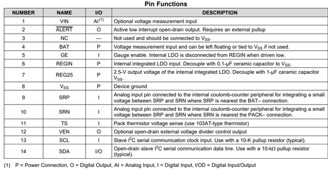

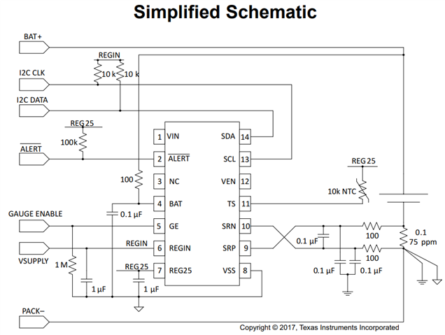

在客户使用 BQ35100写入电路之前、有一个关于将电路连接到每个引脚的问题。
-应用: 超声波燃气表
数据表中提供了简化版原理图和引脚功能。
[有关构建电路时每个引脚连接的疑问]
-警报: GPIO 连接
- TS :应用温度传感器
- I2C:已使用
- SRP :系统接地
- SRN :电池接地
-应用0.1欧姆75PPM
问) Vin:不使用它可以吗?
q) BAT:通过连接100欧姆连接到 BATT+、具体用途是什么?
问) GE:它是否为低电平、我是否应该仅在获取数据时才将其设为高电平? 它是否独立运行? (由于 IQ 等电流消耗、需要确认。)
q) REGIN、REG25:如果我使用 MCU 侧的上拉电阻器、是否可以不使用它? (使用3V)
问) VEN:不可以使用它吗?
如果您还需要检查其他内容、请告诉我。
谢谢你。
    问) Vin:不使用它可以吗?
    这是可选操作
    BAT 是电压检测引脚

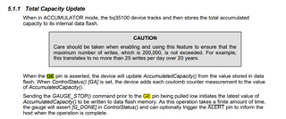

    5.1.1 TRM
    REGIN 和 REG25不是可选的。
    问) VEN:不可以使用它吗?
    此引脚是可选的
    请遵循此参考设计 bq35100EVM-795评估模块用户指南

    1.蝙蝠检测正常。 我知道该引脚是必需的。
    2. VIN, VEN 是可选的。 我明白了。
    3. 我会检查此引脚的模式并使用它。
    如果我有任何其他问题、我将再次与您联系。
    谢谢您和 BR。
    我能否将 REGIN 连接到稳压电源、而不是直接连接到电池输出端? 在该配置中、BAT 引脚有时会看到电压、但稳压电源尚未启动。 如果 BAT 引脚暂时看到电压、但 REGIN 引脚为0V、是否正常?
    我正在尝试避免电池监测器 IC 通电但微控制器未通电的情况。
    取决于您的设计。 例如在 EVM 上、REGIN 也用于 i2c 线路。 最大的问题是、除非 REGIN 通电、否则热敏电阻不会通电。 我会等待将 GE 引脚置为有效、直到 REGIN 上出现电压。
    Diego
    尊敬的 Diego:
    感谢您的答复。 我要重新表述我的问题。 如果在 REGIN 引脚上施加电压之前在 BAT 引脚上存在电压、BQ35100是否会损坏? 我认为我的 设计不会影响该问题的答案。
    Gabe
    您好、Gabe、
    否、这不会损坏器件。
    Deigo
