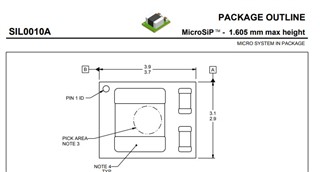

我意外地损坏了 焊接在元件顶部的其中一个电容器。
是否有任何电容器值信息、以便我可以对其进行修复?
如果可以、我想了解一下这些元件的相关原理图/功能方框图、包括焊接在电路板顶部的三个电容器。

    不可以、如果您从评估板上看到您上传的是 U1 (仅限模块)、那么我将仅使用 DCDC 模块(LMZM23601)。
    如果您看到 上面的包装、该模块包含焊接在模块顶部的三个组件。 我打破了其中一个组件,我想更换它。
    但是、 https://www.ti.com/product/LMZM23601#support-training 的数据表或应用手册中没有与这些组件相关的信息。
    我还想了解这些组件的功能。

    位于"北部"的那个是自举电容器、我认为0.22uF。 南方的一个是 VCC 旁路电容器、1uF。 您 可能还需要测量正常运行的电容器的电容值。 希望这能解决您的疑问。

    你好,我很抱歉我迟到了回复。
    感谢您提供的信息。 我将尝试使用该值替换它。 如果有任何其他问题、我会回来解答。
